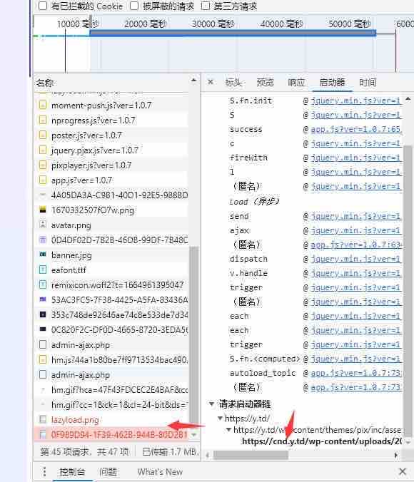

果断关闭cdn,然后折换所为阿里线路的 2 2 10
依然慢,咨询后,告知我图片和一些请求拖慢速度,
便宜没好货,真不能相信推荐啊,太坑了
便宜没好货,真不能相信推荐啊,太坑了便宜没好货,真不能相信推荐啊,太坑了

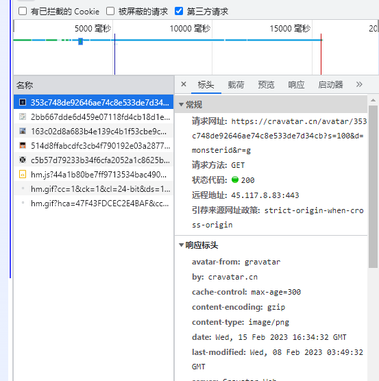

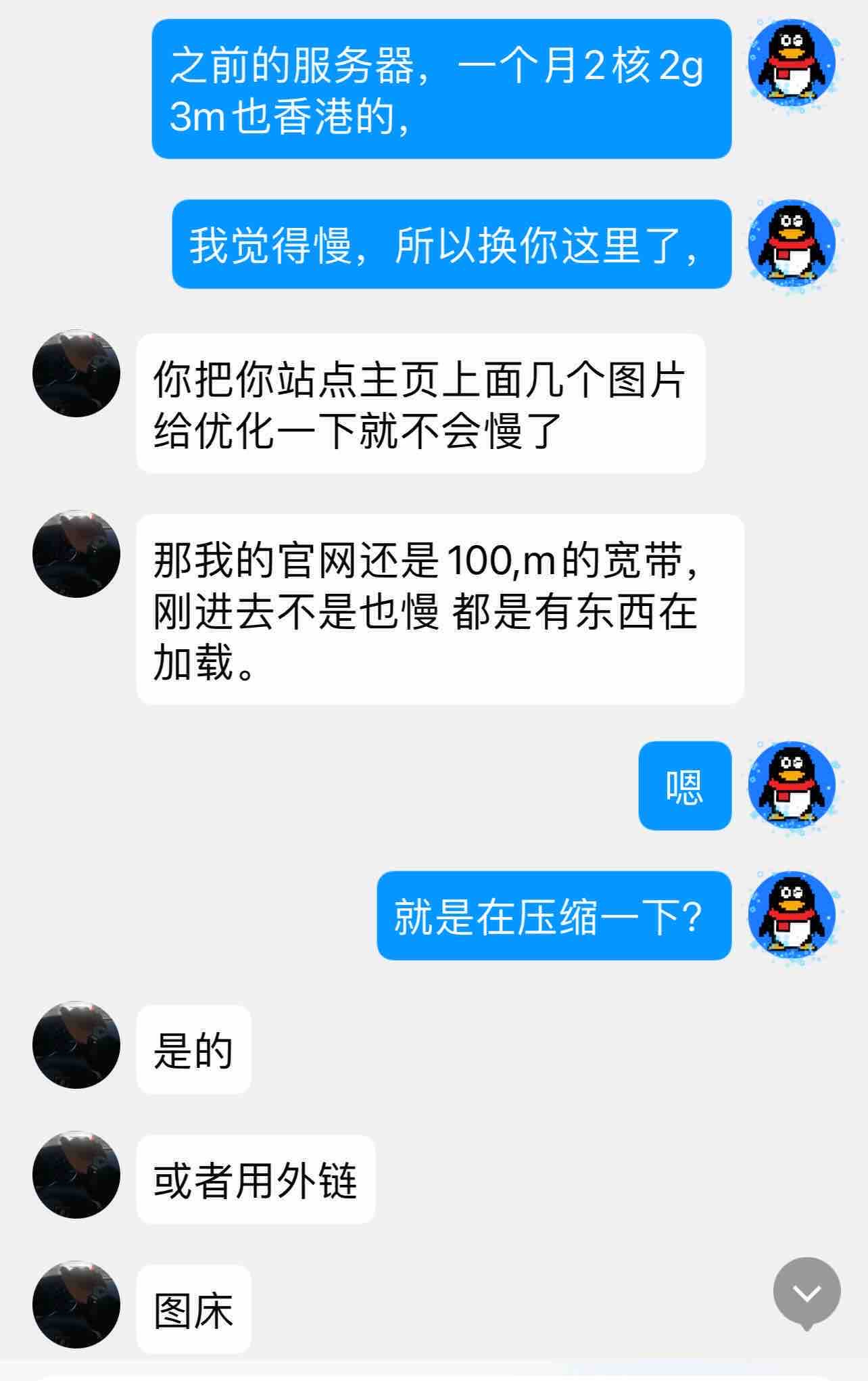

看的一脸懵逼,因为我也不懂呀,所以就请教怎么办,
客服告诉我图片用外链,好的吧,成文字站点了,试试吧,鼓捣了一下,还是慢,

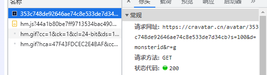

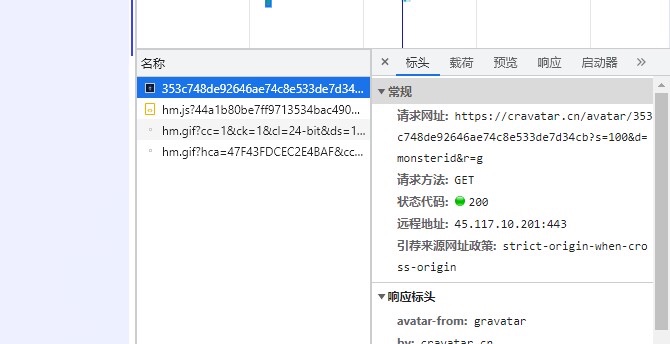

又让对方帮忙查看,
便宜没好货,真不能相信推荐啊,太坑了
又给我截图,上面这张,说法还是图片的问题,
便宜没好货,真不能相信推荐啊,太坑了
所以,到底是谁的问题?
