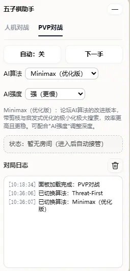

前天写了个五子棋ai助手,但是效果并不理想
说是ai,其实是纯算法,主要用了Minimax和Threat-First Heuristic算法
Minimax(极大极小值搜索):论坛人机对战的算法,是一种博弈树搜索算法,假设双方都采用最优策略,通过递归搜索所有可能的走法(计算量过大,会导致浏览器卡顿),找到对自己最有利的落子位置。
Threat-First Heuristic(威胁优先启发式):是一种启发式算法,不进行深度搜索,而是直接评估每个候选点的威胁程度,选择威胁最大的位置。
所以效果不太理想表情,一把没赢,真一把没赢!!!表情
今天优化了一下算法,主要从以下地方入手:

写在最后:
如果看到我开的局,可以放心进
1. 只开 50 硬币的局,测试为主,硬币有限可以多测几次。
2. 如果你赢了,那就是赚了。如果你输了,可以私信我返还硬币,赚的都给你(就当帮我测试了)
